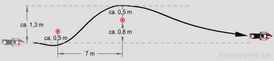

Beschleunigung auf etwa 50 km/h, dann kurz abbremsen und nach Lösen der Bremsen mit einer Geschwindigkeit im eigenstabilen Bereich (ca. 30 km/h) vor einer markierten Stelle um etwa 1 bis 1,5 m nach links ausweichen und, ohne zu bremsen, auf die ursprüngliche Fahrlinie zurückkehren.
Das Ausweichen darf frühestens 7 m vor der markierten Stelle beginnen.
